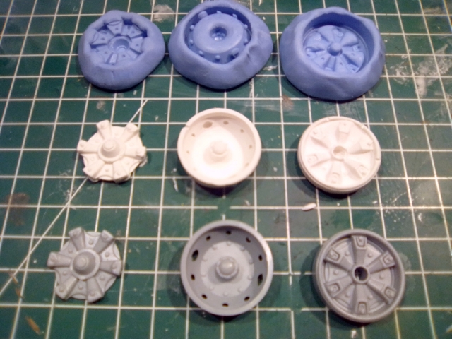

MOULAGE DE frein a disque   - Page 2 <a href=Petit test au gypse blanc pour des jantes poids lourds à branches. Résultat : convaincu.
Les grises sont les modèles.
MOULAGE DE frein a disque   - Page 2 Rsu1aa" />
MOULAGE DE frein a disque   - Page 2 Empty
MessageSujet: Re: MOULAGE DE frein a disque    MOULAGE DE frein a disque   - Page 2 EmptyMar 2 Jan - 19:19
et ben je suis comptant du résulta bravo ce produit fonctionne très bien thumbsup

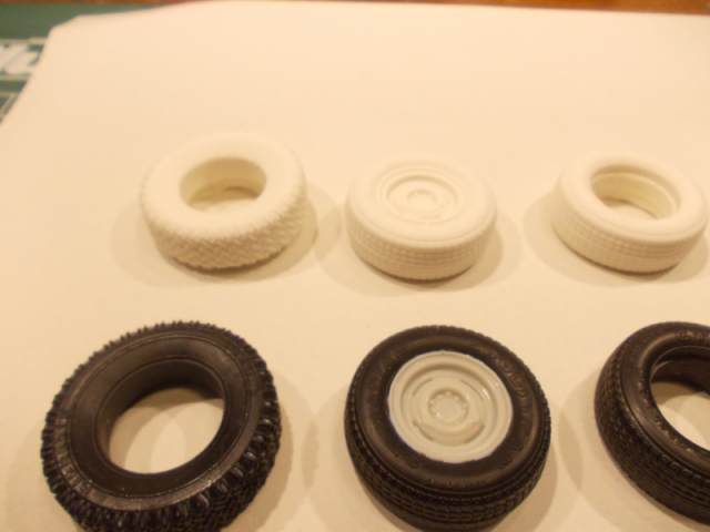

Petite remontée de ce post pour poser une question à ceux qui ont utilisé le gypse blanc : avez vous peint vos moulages , si oui avec quelle peinture ? Vous n'avez eu aucun problème ?
J'ai plusieurs copies de roues et pneus et encore rien peint , je compte le faire en bombe : apprêt gris puis noir mat .
MOULAGE DE frein a disque   - Page 2 Qsjifr
MOULAGE DE frein a disque   - Page 2 Tauygr
[url=https://www.photorapide.com/images.php?photoName=iialiv.jpg&photoId=1291256]MOULAGE DE frein a disque   - Page 2 Iialiv[/ur
l]
Messages : 12408
MessageSujet: Re: MOULAGE DE frein a disque    MOULAGE DE frein a disque   - Page 2 EmptyMer 3 Oct - 21:45
Moi j'ai utilisé un truc proche du gypse.
Il faut laisser sécher longtemps les pièces pour qu'il n'y ai plus d'humidité à cœur avant de les peindre.
J'avais utilisé une bombe de blanc mat en guise d'aprêt comme à mon habitude, et je n'ai pas eu de soucis particulier pour la peinture ensuite.

Comme prévue, apprêt puis peinture en bombe . C'est la première fois que je moule des pneus et je suis assez satisfait du résultat. Comme indiqué plus haut sur le post , j'ai essayé le ponçage léger pour faire réapparaitre le blanc des écritures. La ,c'était par curiosité , c'est à peaufiner ,ce sont des lettres creuses.
A gauche l'original  ,la copie à droite :
MOULAGE DE frein a disque   - Page 2 Ak9iun
