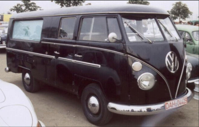

Bon je dévoile le projet par l'inspiration dribble et oui le cercueil est en médium. De plus il y a des parties ouvrantes mais tout cela sera dévoilé plus tard.
Kombillard 00114
Messages : 4619
Kombillard Empty
MessageSujet: Re: Kombillard   Kombillard EmptySam 6 Jan - 16:34
sympa sauf la croix en place de l’emblème vw, ça gâche la face avant du split

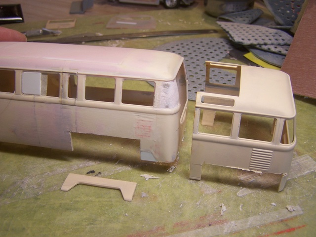

Donc pour ce projet je pars avec 2 combi 23 fenêtres Hasegawa. scratch Après avoir raccourci mon ancienne limousine je renforce la structure. Dont voici 2 photos datant de 2001.
Kombillard Img31810
Kombillard Img31910
Kombillard 00913
Kombillard 01014
Kombillard 01114
Kombillard 01213
On peut voir le tracé pour le futur empattement.
Kombillard 01314
Pose d'un sinto pour redessiner la carrosserie.
Kombillard 01414
Kombillard 01514
Et là je m'aperçois que je sur trop long.  surpris  Alors à l'aide d'un scotch j'enlève 19mm.
Kombillard 01613
Kombillard 01714
Kombillard 01814
Pour trouver mes repères je travaille tout le côté droit de la maquette, ainsi le côté gauche ne sera qu'une partie de plaisir.
Kombillard 01914
Kombillard 02014
Le châssis version limousine que je vais devoir recouper.
Kombillard 02114
Kombillard 02214
Tracé définitif et récupération d'un passage de roue d'une coque donneuse.
Kombillard 02314
Kombillard 02413
Je commence à y voir un peu plus clair, car vrai le démarrage a été folklorique.  vert

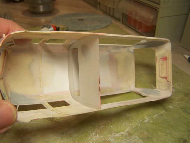

Une vue intérieure car j'ai autant de boulot dans l'habitacle que la caisse elle même.
Kombillard 03313
