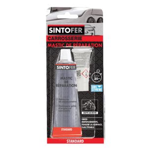

Après avoir bien laissé sécher pour que ça soit solide, j'ai pu tartiner le Sinto :

Tu utilise quoi comme sinto? Il a l´aire bien fin scratch
Messages : 11541
MessageSujet: Re: Hoonicorn V2 - la Mustang évo 2 de Ken Block   Ven 9 Fév - 20:24
Bah le normal, bi composant
Messages : 3745
MessageSujet: Re: Hoonicorn V2 - la Mustang évo 2 de Ken Block   Ven 9 Fév - 20:30
Ah ok, diférent du mien qui est blanc avec durcisseur en rouge
Messages : 5717
MessageSujet: Re: Hoonicorn V2 - la Mustang évo 2 de Ken Block   Sam 10 Fév - 1:57
Perso
Ca fait des dizaines d'années que j'utilise ca et je n'ai rien trouvé de mieux oui
Messages : 11541
MessageSujet: Re: Hoonicorn V2 - la Mustang évo 2 de Ken Block   Sam 10 Fév - 6:23
Il a quand un un petit défaut : parfois il n'adhère pas bien au plastique brut et une fois sec il y a une micro fente qui apparaît entre lui et le plastique.
On peut lui ajouter un goutte de cyano au mélange pour empêcher ça mais il est plus difficile à poncer...
J'imagine que poncer avant le plastique empêche le phénomène mais ce n'est pas toujours facile/possible...
Il y a peut être une autre astuce que je ne connais pas ?
As-tu remarqué qu'il a chanché d'odeur, donc certainement  de composition il y a quelques mois ?
MessageSujet: Re: Hoonicorn V2 - la Mustang évo 2 de Ken Block   Sam 10 Fév - 7:19
le sinto ce pose par couche fine succecive et non en un seul bloc , moi je prend celui la en premier et en finition je prend du très fin de finition , c'est un carrossier qui me la dit thumbsup
MessageSujet: Re: Hoonicorn V2 - la Mustang évo 2 de Ken Block   Sam 10 Fév - 9:16
Pareil même produit pour moi et je rajoute à chaque fois la gougoutte de cyano.
Pour réparer une vraie carrosserie c'est exact mais pas possible pour ce genre de modif sur une maquette.
Messages : 11541
MessageSujet: Re: Hoonicorn V2 - la Mustang évo 2 de Ken Block   Sam 10 Fév - 10:32
Je viens de penser à un truc que j'essaierai la prochaine fois : passer une fine couche de cyano sur le plastique qui sera en contact avec le sinto avant de le mettre. Ça devra aider le sinto à coller au plastique mais il devrait rester facile à poncer en surface... study
MessageSujet: Re: Hoonicorn V2 - la Mustang évo 2 de Ken Block   Sam 10 Fév - 10:40
Comme une espèce de primer en somme?
Messages : 10645
MessageSujet: Re: Hoonicorn V2 - la Mustang évo 2 de Ken Block   Sam 10 Fév - 10:44
c'est ce que je fais depuis toujours Wink
un peu de cyano et vite avant qu'elle sèche ,le sinto dessus . du coup ça va se mélanger un peu mais si la couche est épaisse ça n'ira pas jusqu’à la surface .
pour le ponçage ,j'attaque a la Dremel puis au 240 ,cyano ou pas ça ponce !

MessageSujet: Re: Hoonicorn V2 - la Mustang évo 2 de Ken Block   Sam 10 Fév - 13:38
Oui par contre le dernier Sintofer sorti ,je ne l'aime pas du tout ( d'abord il ne sent pas bon comme l'autre ! lol! )
Et surtout je le trouve trop mou !
Il me reste encore de l'ancien
Sinon il y a aussi un mastic qui vat très très bien c'est de l'auto k
D'ailleurs je m'en sert en ce moment pour un projet sur base Opel gt de chez amt
Tu as aussi la possibilité pour faire adhérer mieux le mastic sur le plastique c'est de faire des micro trous autours du passage de roues ,ainsi lorsque tu recouvres du mastique ,ca fait un role de rivet ,et ca ne bouge pas ,je fais ca souvent !
Ça c'est pas con, je n'y avais pas pensé. Merci pour le truc thumbsup

MessageSujet: Re: Hoonicorn V2 - la Mustang évo 2 de Ken Block   Sam 10 Fév - 17:28
on peut aussi passer avec un coton tige du diluant cellulosique sur le plastique avant de mètre le mastic , ca fait fondre légèrement le plastique , quand tu vois que le plastic commence a devenir un peu collant tu applique le mastique comme ca ça se mari bien ensemble Jumpy
