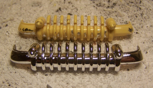

Pour ma part j'utilise de la lessive de soude liquide. Tu trouves ça en grande surface ou dans brico. En bidon d'1 litre. 2€
Déjà décapé des pièces résines et pas de soucis. Tu mets dans une boite fermée et tu contrôle de temps en temps. Ensuite tu passes la pièce sous l'eau chaude avec du mir et une brosse à dents.
Pour les pièces plastiques tu peux les laisser trainer des mois, elles ne seront pas détériorées. Souvent je laisse des pièces pendant des mois et l'avantage de la lessive de soude liquide ne perd pas de son efficacité. Elle prendra la couleur mais toujours opérationnelle.
Déchromer de la résine…  100_7114
Si cela peut répondre à ta demande. thumbsup

la lessive de soude est le mieux pour ton problème comme le dit schoolbus je l emploi souvent au pinceau pour n'éliminer que certaine parties chromé
