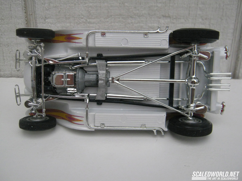

Hello
J'ai ressorti mon Ala Kart show rod (la version récente) & ça m'avait tout l'air d'être un beau kit... jusqu'à ce que je retourne l'ensemble ailes-châssis surpris  :
Il y a des plots d'éjection énormes (& au moins huit ) sur la partie nervurée en dessous  :mur: .
Le problème est que les nervures sont en relief. Si elles avaient été en creux, j'aurais pu boucher les plots au mastic puis regraver au scriber. Mais elles sont en relief What a Face  . Quelqu'un a déjà monté cette maquette (ou rencontré le même problème sur un autre kit ?)

Ca y est, ça marche :
Plots d'éjection Ala-ka10
J'ai piqué cette photo sur Google. A priori, le type qui a monté celle-ci ne s'est pas emmerdé mais j'aimerais faire mieux.

t'est vraiment un ptit gars zarby, tu fait l'impasse sur des détaillages qui se vois pour t’embêter avec des plots en dessous que personne ne vois  :intero:
toi qu'est adepte du montage d'époque laisse comme sa  siffle Very Happy

ben et si tu ponces tout pour le rendre lisse, tu bouches peinard tes plots et ensuite :
gravure en creux et point barre.
ou gravure en creux et collage de fil de cuivre /nylon ou autre d'un diamètre avoisinant , puis apprêt garnissant.

oputin c'est énorme surpris
bon courage ,tout est faisable c'est juste une question de temps passé Twisted Evil

Merci thumbsup
Je vais chez Tom Jouets cette semaine, ils ont toute la gamme Evergreen. Peut-être qu'une référence avec des nervures en relief existe study . Si c'est le cas, je n'ai plus qu'à poncer les nervures existantes, à découper de l'Evergreen à la taille de ce qu'il me faut, puis à recouvrir les parties incriminées.
Je vous tiens au jus...

Oh le vilain Laughing
On cherche à s'améliorer & voilà les encouragements suicide

Vire les ailes, plus de plots. Je sors.

Mhhh... A part virer les reliefs, combelr/poncer les plots puis refaire le relief en étiré, je ne vois pas trop. Ou tout poncer et faire les reliefs sur une feuille d'alu et la coller?

c'est ce qui me semblai le plus vraisemblable !

J'ai une quantité assez invraisemblable d'ailes provenant du Ala Kart. Veux-tu que je regarde si une d'entre elles a des plots d'éjection moins voyants? Smile

Merci Arnaud  thumbsup , mais trop tard : j'ai poncé les reliefs, bouché les plots puis reconstitué les arêtes avec du fil métallique très fin comme on me l'a suggéré. Ca me semble assez convaincant, je vais apprêter les jours prochains puis je ferai des photos oui  . C'est loin d'être parfait, mais ce sera toujours mieux que ce que c'était (surtout que ce n'est que le châssis, je n'expose pas mes maquettes le châssis en l'air lol! ).
En tout cas, merci encore pour votre aide worthy
