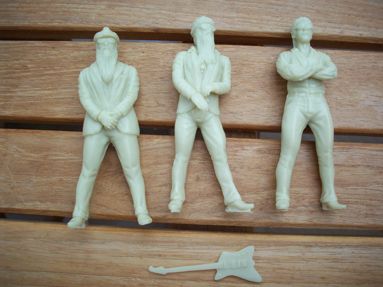

Pour vous montrer comment moi je fais, j'ai fais des photos de la mise en peinture de nos 3 texans préférés : Frank, Dusty et Billy (ça tombe bien, ils sont à la mode en ce moment sur le forum et plusieurs d'entre nous les ont acheté) :
Peinture des figurines by Coolfire 1
Peinture des figurines by Coolfire 2

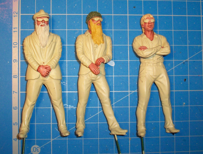

Peinture des visages, des mains, bref de la peau visible
Peinture des figurines by Coolfire 6
Jus plus foncé sur la peau. Observez comme cette étape est importante et comment elle fait ressortir les doigts et les traits des visages
Peinture des figurines by Coolfire 7

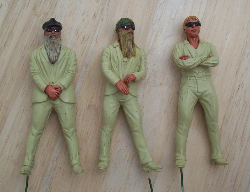

Même technique pour le bonnet moche de Billy : vert de base, jus vert foncé, brossage vert clair + teinte de base des barbes : 1 blanche et une jaune. Les cheveux de Frank sont jaune paille.
Peinture des figurines by Coolfire 8
Jus et brossage des barbes et des cheveux

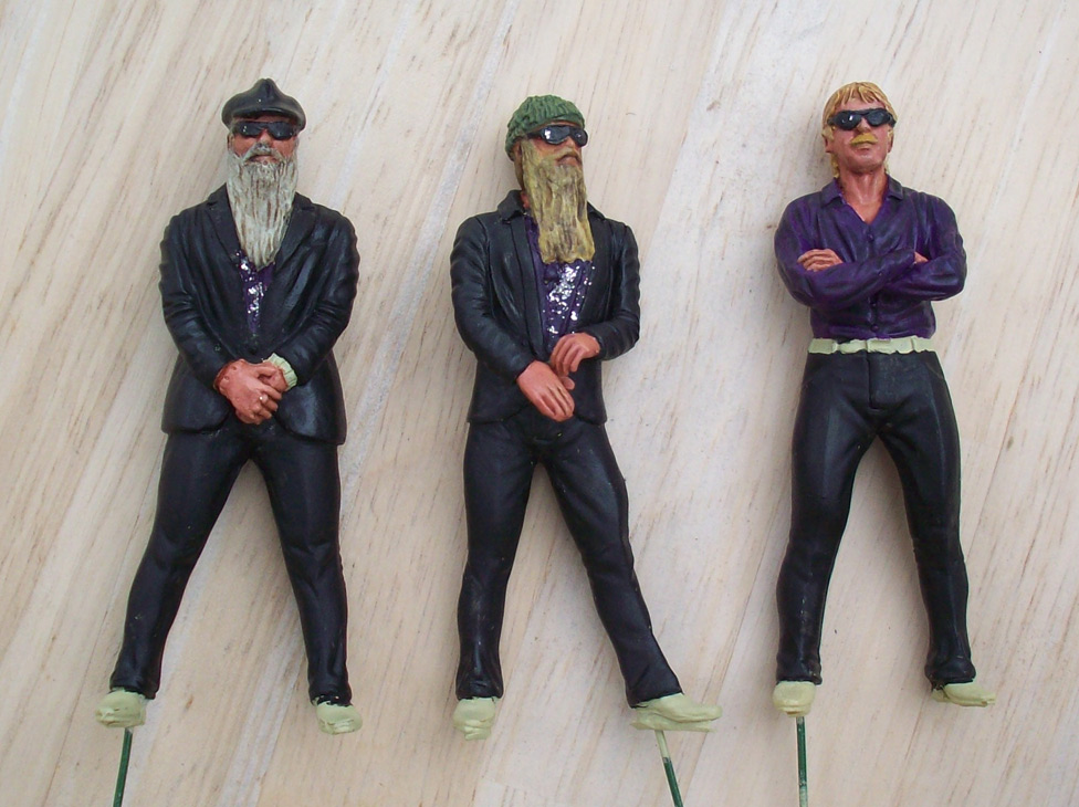

Pour le reste, c'est pas difficile, ils sont tout en noir. J'ai quand même peint leur chemises en violet foncé (vu sur une vrai photo) pour ne pas faire tout noir. Les jus sont passés (plus net sur la chemise de Frank) et encore quelques paillettes sur les chemises de Dusty et Billy pour faire moins austère
Peinture des figurines by Coolfire 10
Brossage à sec des costards avec du gris et finition des détails (ceinture, bretelle de guitare, les bagues et bracelets de Dusty sont aussi "pailleté" pour faire des reflets (pas très visible en photo, mais en vrai ça marche).

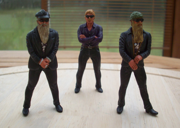

Voila les 3 loulous terminés.
Peinture des figurines by Coolfire 12
Peinture des figurines by Coolfire Banane-guitarePeinture des figurines by Coolfire Batteur-musicienPeinture des figurines by Coolfire Banane-guitare
