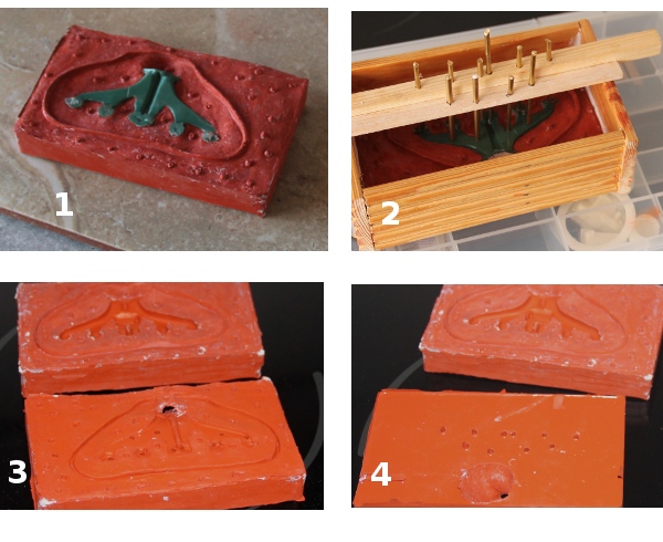

j'ai pensé  que cela  pouvait vous intéresser, le pâte uyubaru, comme dirait yamamotokakapote, c'est une pâte qui permet de faire des moules, on la met dans l'eau bouillante pendant 2 ou trois minutes, on la retire de la casserole, on la met sur un chiffon, ( ne pas plonger la main, prendre une fourchette ), elle est tout de suite  souple, on la plaque sur la pièce à mouler, 6 minute après on démoule, il n'y à plus qu'à couler la résine. L'intérêt est de pouvoir replonger le moule dans l'eau chaude pour en faire un autre. c'est la pièce en blanc que l'on voit sur la portière. Pour le reste, les 2 portes ont été agrandies, une bonne nuit et ponçage et sans doute un peu de mastique, puis un moulage en silicone, je m'attaquerai à une autre tbird, les portières me resserviront, un projet de corbillard.
Si je veux prendre une forme ou une empreinte vite fait, c'était le cas du profil de la porte pour l'agrandir, j'utilise la pâte, quand je fait un moule définitif sur un master nickel, j'utilise le silicone rtv127, et si je veux faire un moule pour du metal, du rtv147 qui resiste à des températures de 380°c. Si tu veux faire de la course automobile, une ferrari, si tu vas faire des courses, un kangou,  on prend pas un basouka pour tuer une mouche mais un tue mouche, pour le moules, c'est pareil ça dépends de ce que tu veux faire, en fonction de cela, un moule en une partie, un moule en deux parties avec ou sans évent selon la pièce, ou plus de parties, selon la pièce à mouler. ci dessous moule avec de la pâte et résultat obtenu.
ci dessous moule pour metal et resultat
