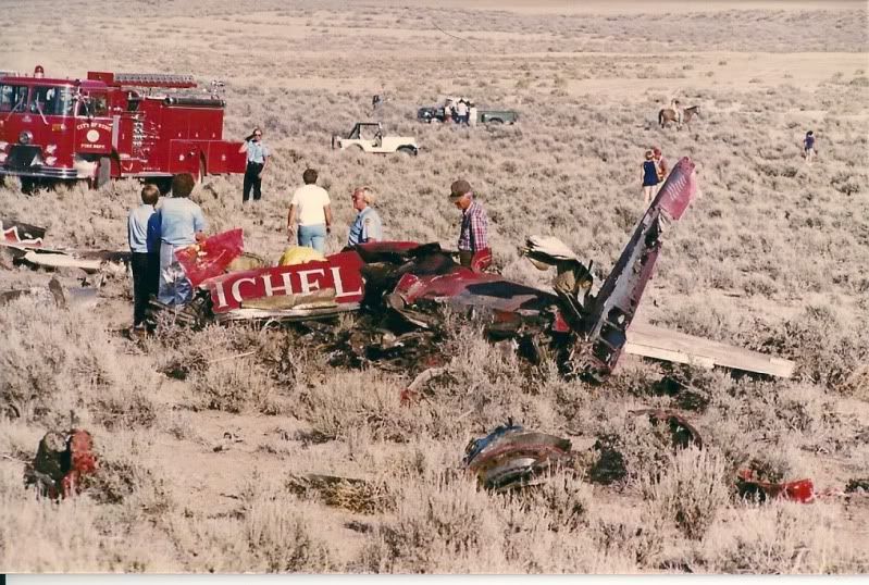

Lors de la finale, il finit second suite à une défaillance de Magneto à 415.967mph, mais en passant la ligne d'arrivée, la pression d'huile tombe à zéro, plaçant l'hélice en drapeau. L'avion freiné trop fortement n’atteint pas la piste d'atterrissage et se crashe dans le désert. les ailes se détachent à l'impact et le fuselage est pulvérisé.
Racingniko's blog RB-51
Steve Hinton est grièvement blessé mais se remet bien de son accident, il remportera 6 ans plus tard Reno sur un supercorsair cette fois... Hinton se retire de la compétition en 1990, mais en 2009, c'est son fils Steve Hinton Jr qui reprend le flambeau en remettant en course Strega, le P-51 #7 de Bill "Tiger" De Stefani et en remportant reno dans la foulée!

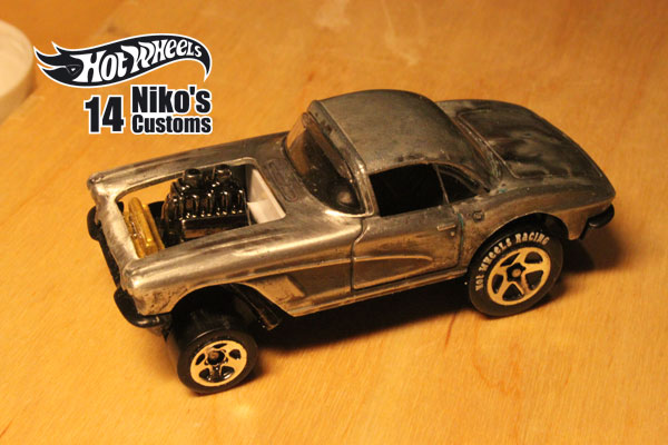

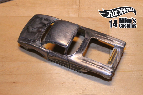

Pour ce Gasser, je suis parti de la corvette 62 Hot Wheels que j'ai mixé avec le Gasser Chevrolet 55 Hot Wheels bien entendu.
après un dérivetage en règle des bases au forêt de 2.5mm puis à un décapage des carrosseries, on peut enfin tailler dans le vif.
La Scie Tiger rentre en action pour récupérer les pare-chocs de la Corvette.

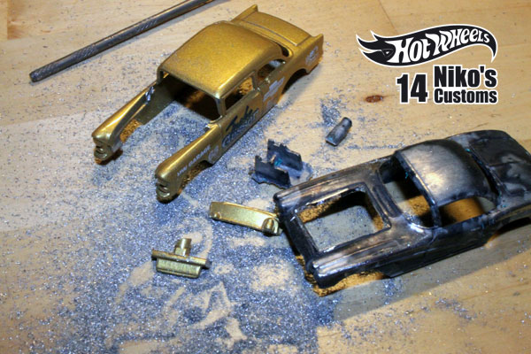

Puis c'est au tour du capot moteur de disparaître en poussière de zamak sous les dents de la fraise de mouliste cylindrique arrondie D 3mm.
La Chevy 55 fait don de son tablier et de son radiateur...

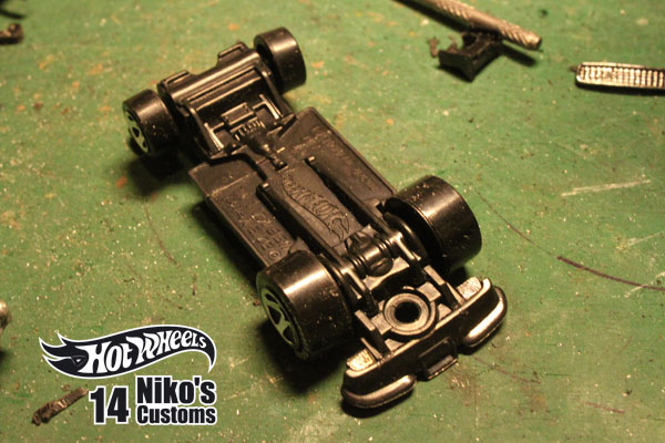

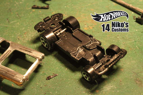

Puis de son châssis aux trains roulants bien typiques aux Gassers.
Racingniko's blog IMG_7777
On voit que l'ouverture du compartiment moteur a été affinée à la lime aiguille.
Les Pare-chocs de corvette sont greffés sur ce nouveau châssis qui voit du même coup son empattement se réduire pour se conformer à celui de la Corvette.
Racingniko's blog IMG_7778
Puis tous les morceaux sont collés à la cyanoacrylate+ activateur pour bien consolider l'ensemble.

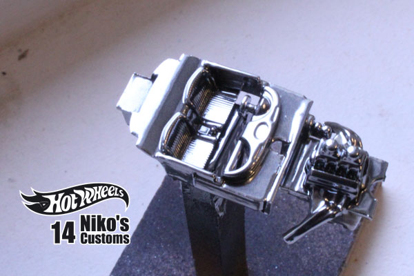

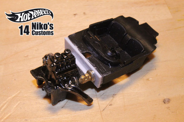

Création d'une cloison pare-feu en carte plastique, intégration du MC de frein et du moteur de la 55 sur l'habitacle de la Corvette.
Racingniko's blog IMG_7797

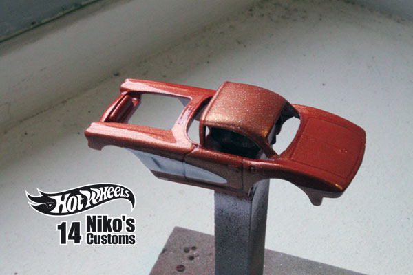

Peinture Scania Bronze 153 222 0 tricouche (base orange, effet nacré et vernis)

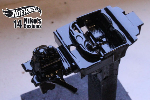

Racingniko's blog IMG_7799
Vernis PU
Racingniko's blog IMG_7809

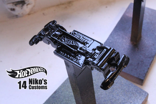

Racingniko's blog IMG_7811
Peinture en bombe noir brillant, mais pas assez brillant, alors Vernis PU par dessus, puis alclad Chrome pour le châssis et l'intérieur.
