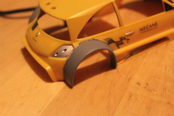

La base est une carrosserie destinée à être montée sur des châssis de Mini Z au 1/28 mais que nous montons sur des châssis TRP de slot destinés à cette échelle et ce type de montage.
Mais tout d'abord, un peu de scratch s'impose afin de faire passer confortablement les pneus arrière de l'auto sans qu'ils ne frottent, car en laissant la carrosserie d'origine, il est impossible de monter les pneus imposés par notre G.O. du challenge 2015 .
Il faut impérativement agrandir les extensions des ailes arrière à tel point qu'elles disparaissent en partie laissant des trous assez disgracieux. J'ai donc décidé d'en refaire d'autres à diamètre de passage plus grand.
Après ponçage violent ne laissant plus que le haut de l'extension d'aile, je reforme une première carte plastique (polystyrène 1mm) que je colle à la colle liquide Tamiya bouchon vert, et que je renforce dans la liaison intérieure avec la caisse par un collage cyanoacrylate + activateur.

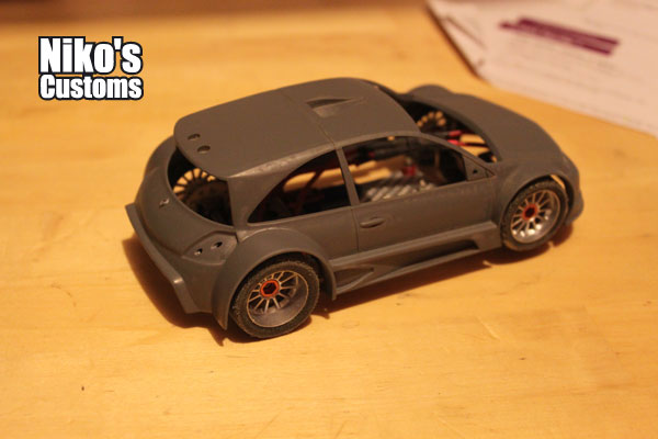

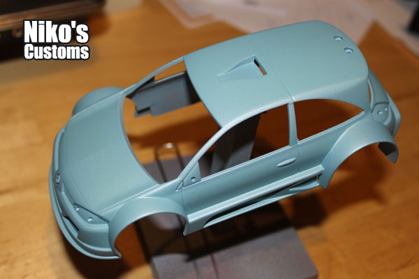

Mise en apprêt de la carrosserie après passage d'un primaire d'accroche plastique pour favoriser la tenue de la peinture au fil des courses. On va enfin pouvoir commencer à peinturlurer!
Racingniko's blog - Page 2 07appret-gris

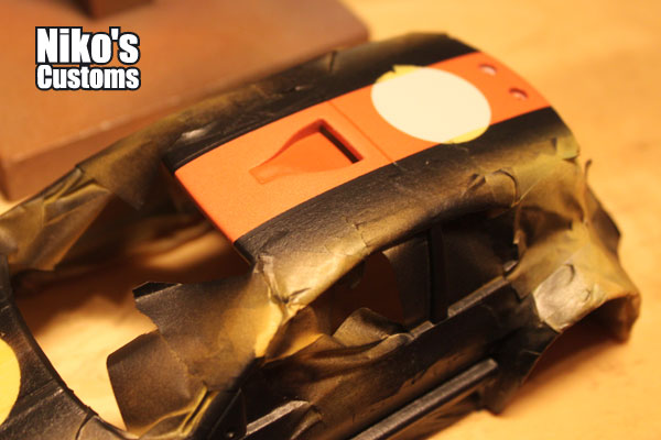

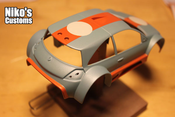

Petite scéance de masquage en découpant les contours des numéros de course dans de la bande cache type Tamiya jaune large à l'emporte-pièce pour obtenir des ronds parfaits très simplement, puis peinture polyuréthane opaque blanche bicouche solvantée à revernir.
Racingniko's blog - Page 2 09rondelles-blanches

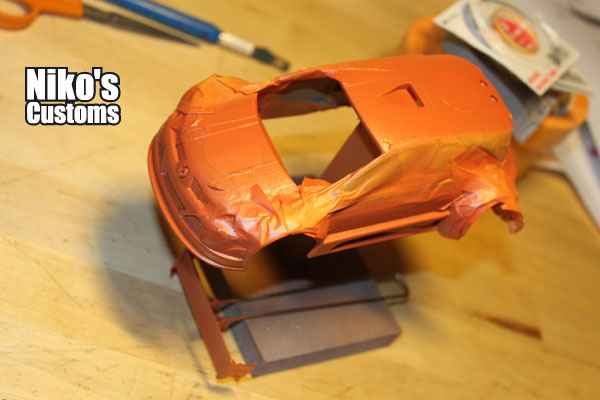

Là, ça commence à se corser pour délimiter le orange de cette façon si caractéristique...
Cette foutue bagnole est toute en angle avec des volumes hyper courts alors que les bolides du Mans étaient grands, longs et fluides!!!
Masquage des délimitations au tape Aizu (idem Tamiya jaune mais en très fine largeur) de 1mm et remplissage du reste au tape Tamiya jaune et Würth orange (idem mais en largeurs conventionnelles en carrosseries 1/1).
la peinture orange est un mélange perso à base de Bronze Scania, de nacre jaune et de blanc opaque, toujours en polyuréthane bicouche solvantée à revernir.
Racingniko's blog - Page 2 10masquage-orange
Ça commence à ressembler à une déco Gulf!

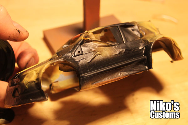

Mais il manque encore une étape pour que ça fasse vraiment Gulf... le filet noir!
Alors là, le jeu est sympa, mais ça a quand même duré plus de trois heures pour le masquage...
Le filet est d'abord tracé en Aizu 1mm, ce dernier servant de guide au masquage réalisé au Aizu 0.7mm de part et d'autre, puis aux plus conventionnels Tamiya et Würth pour le reste.
Racingniko's blog - Page 2 16aizu-masquage-noir
Suppression du guide de départ en 1mm et peinture en moins de 10 minutes du noir (RLM Black) acrylique Aeromaster fortement dilué à l'alccol et passé avec une buse 0.2mm afin de minimiser l'épaisseur déposée.
Racingniko's blog - Page 2 17peinture-noire

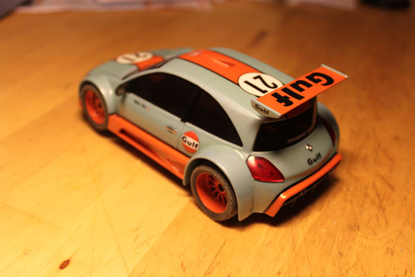

Racingniko's blog - Page 2 23voiture-finie-1
Racingniko's blog - Page 2 24voiture-finie-2
2
Racingniko's blog - Page 2 25voiture-finie-3
Racingniko's blog - Page 2 26trois-couches-vernis
Et voilà! 29 heures au total.
