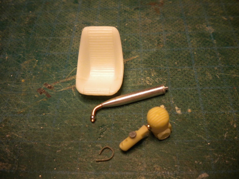

Voici un petit karting fait maison.
Panic blog - Page 2 Dscn9610
Panic blog - Page 2 Dscn9611
Panic blog - Page 2 Dscn9612
Le châssis est en fil électrique de 1mm soudé à l'étain, après avoir trouvé un plan sur le net que j'ai remis à l'échelle.
Le moteur est usiné dans un bloc de résine. au départ, c'était un filtre à air que j'avais remoulé. Le pot est fait au tour dans une baguette d'alu, le siège vient d'un buggy Meyer Manx et le volant de ma boite à rabiots, ainsi que le frein à disque ar. les roues ont été piquées sur une hot wheel. Le réservoir d'essence est taillé dans un morceau de résine et la couronne vient d'une imprimante. ce tout petit pignon sert, à l'origine, à l'entrainement de la feuille de papier que l'on doit imprimer! le collier de maintien du pot, c'est une chute de photo découpe. Voilà, vous savez tout!
