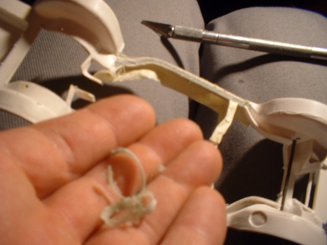

Comme j'ai découpé le châssis dans tous les sens et qu'il ne reste que les longerons, j'ai rigidifié un peu tout ça à la fibre de verre:
- le matos: fibre de verre en pot d'un kilo avec son tube de durcisseur, une spatule large et une petite pour mélanger...
- un peu de fibre, une pointe de durcisseur, on mélange (rapidement car ça sèche super vite!!)
IMPALA "65 Bubble Top free time party -WIP- Dscf0210
IMPALA "65 Bubble Top free time party -WIP- Dscf0211
Avant que la fibre soit sèche totalement, encore molle, j'enlève le surplus au scalpel:
IMPALA "65 Bubble Top free time party -WIP- Dscf0212
et j'ai fini à la lime douce pour avoir des surfaces propres:
IMPALA "65 Bubble Top free time party -WIP- Dscf0213
